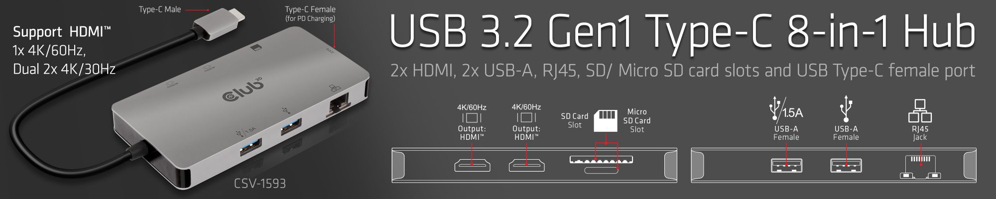

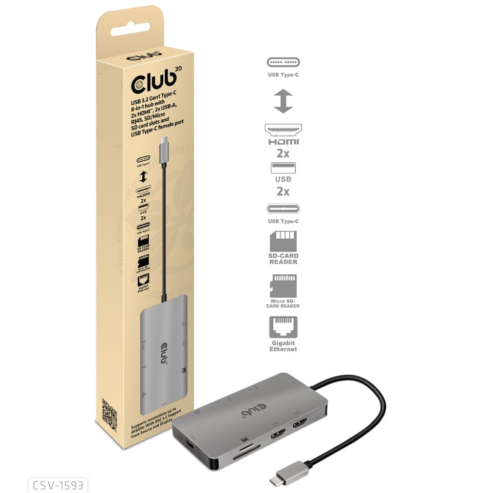

USB 3.2 Gen1 Typ-C 8-in-1 Hub mit 2x HDMI, 2x USB-A, RJ45, SD/Micro SD Kartenslots und USB Typ-C Buchse
Der Club 3D CSV-1593 USB 3.2 Gen1 Typ-C 8-in-1 Hub mit 2 HDMI™, 2 USB-A, RJ45, SD/Micro SD Kartenslots und Typ-C Buchse, liefert die ideale Lösung um Ihren USB3.2 Gen1 Typ-C oder Thunderbolt™3 Host-Anschluss (PC/Laptop/Smartphone,etc.) zu erweitern.
Dies speziell für die Host Rechner mit nur einem Typ-C Port. Dieser Hub kommt schon mit der neuesten DP 1.4 Alt Mode Unterstützung, was HDMI™ Videowiedergabe mit max. 4k60Hz oder Dual max. 4K30Hz im MST Modus und gleichzeitig den Transfer von USB 3.2Gen1 Daten mit max. 5Gbps ermöglicht. 2 USB Typ-A Ports erlauben den Anschluss von 2 USB Produkten. Die SD/Micro SD Kartenslots erlauben die gleichzeitige Verwendung von 2 Karten in den Slots für Datenübertragung oder das Lesen/Schreiben von Informationen auf dem Host. Der RJ45 Port stellt die Verbindung zu Gigabit Ethernet her. Zusätzlich unterstützt die USB 3.2 Gen1 Typ-C Buchse PD 3.0 mit max. 100W PD Laden. Der Hub kann an allen USB3.2 Gen1 Typ-C und Thunderbolt™3 Hosts genutzt werden, die DP Alt Mode(einschließlich DP 1.2 und DP 1.4 Alt Mode) unterstützen. Wenn auf einem Thunderbolt™3 Host gearbeitet wird, wird das DisplayPort™ Signal übermittelt.

• HDMI™x2 |
• Unterstützt HDMI™ max. 4K/60Hz, 4:4:4, 8bit mit 18Gbps Bandbreite |
• Unterstützt Dual max. 4K/30Hz unter MST Mode (Windows™ System) |

• USB3.2 Gen1 Typ-A |
1 USB3.2 Type-A Port unterstützt BC 1.2 mit max 7.5W(5V/1.5A) Downstream Laden, 2 USB Type-A teilen max. 8W (5V/1.6A) Downstream Laden. |
- Max. 5Gbps Bandbreite pro USB-A Port |
• SD/Micro SD |
Unterstützt Secure Digital v3.0 UHS-I (Ultra High Speed): SDR12 (12.5Mbyte/s)/SDR25(25Mbyte/s)/SDR50(50Mbyte/s)/DDR50(50Mbyte/s)/SDR104(104Mbyte/s) |
- Erlaub die simultane Nutzung von 2 Kartenslots |
• RJ45 (Gigabit Ethernet) |
- Unterstützt 10M/100M/1000M |
• USB 3.2 Gen1 Typ-C Buchse (für PD Laden) |
- Unterstützt PD Laden 100W (20V/5A) |

In der Verpackung: |
• 1x USB 3.2 Gen1 Typ-C 8-in-1 Hub mit 2x HDMI™, 2x USB-A, RJ45, SD/Micro SD Kartenslots und USB3.2 Gen1 Typ-C Buchse |
