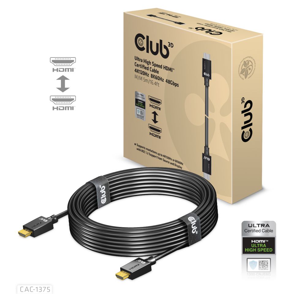

Technische Daten
Produktname:
Ultra High Speed HDMI™ 4K120Hz, 8K60Hz Zertifiziertes Kabel 48Gbps St/St 5 m
Produktserie: Kabel
Artikelcode: CAC-1375
EAN code: 8719214472030
UPC code: 841615102266
Eigenschaften:
• Vollständig konform mit der Ultra High Speed HDMI™2.1 zertifizierten Spezifikation
• Kabel in professioneller Qualität
• Geringe EMI-Emission
• Vergoldete Stecker für maximale Leitfähigkeit und 28 AWG
• Verbesserte Spiele- und Medienfunktionen
• Farbraum BT.2020 mit 10bits, 12bits, 16bits
• Abwärtskompatibel zu früheren HDMI™ Versionen
• Unterstützt Display Stream Compression (DSC) 1.2
• Unterstützt (U)HD-Auflösungen bis zu 4K120Hz (mit DSC 1.2) oder 8K60Hz
• Unterstützt Enhanced Audio Return Channel (eARC)
• Unterstützt statische- und dynamische- HDR Metadaten
• Unterstützung für VRR, QMS, QFT und Auto Low Latency Mode
Betriebssystemunterstützung:
• Alle
In der Verpackung:
• 1x Ultra High Speed HDMI™ 4K120Hz, 8K60Hz Zertifiziertes Kabel 48Gbps St./St. 5m
Verfügbare Schnittstellen
Eingang:
• HDMI™ Stecker
Ausgang:
- HDMI™ Stecker
Weitere Informationen:
• Verpackungsgröße: 21 x 21 x 7,5 cm
• Kabellänge ca.: 5m
• Abmessungen des Steckers: 5 x 2 x 1 cm
• Kabelgewicht: 391 g
• Verpackungsgewicht: 70 g
• LDPE-Tasche Gewicht: 9 g
• Gesamtgewicht: 470 g
• Erfüllt die ROHS-, FCC- und CE-EMI-Anforderungen
